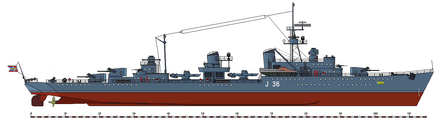

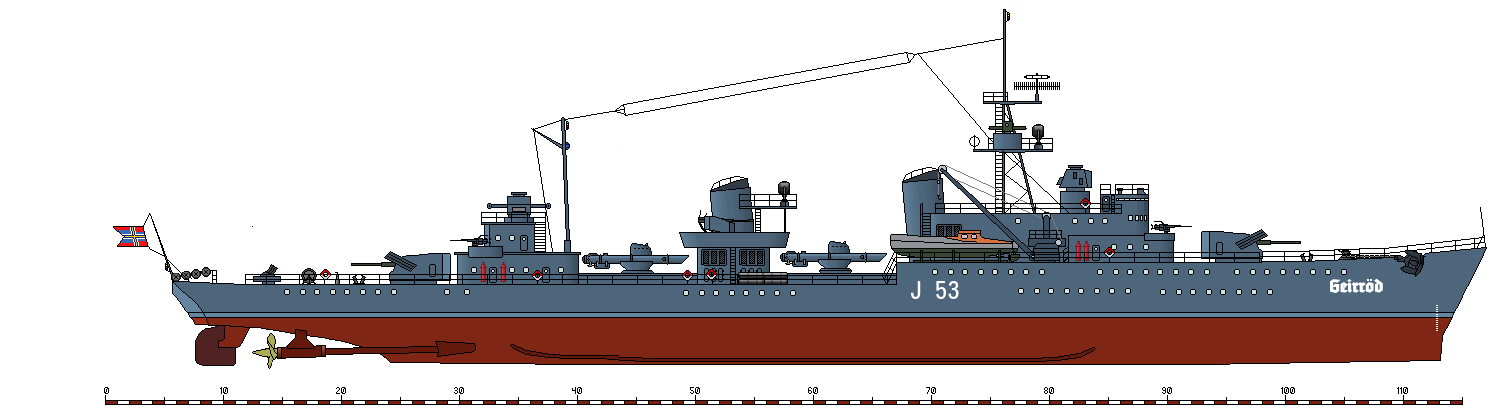

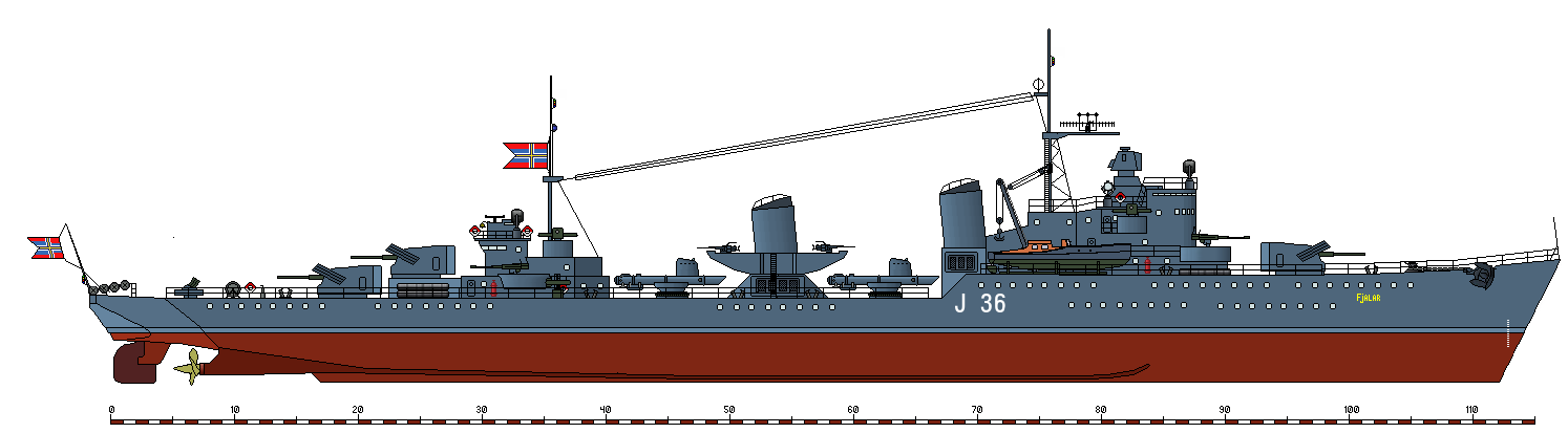

Какая версия эсминца лучше - верхняя или нижняя?
Изменено пользователем Muller
"Тридцатник" вижу я. Мне больше верхний нравится.
Да не особо... Нижняя половина от неоконченной работы Рюрика (АИ-эсминец флота независимой УНР), верхняя - помесь РИ шведов с итальянцами и немного немцами.
Принято
Ну корпус точно его.

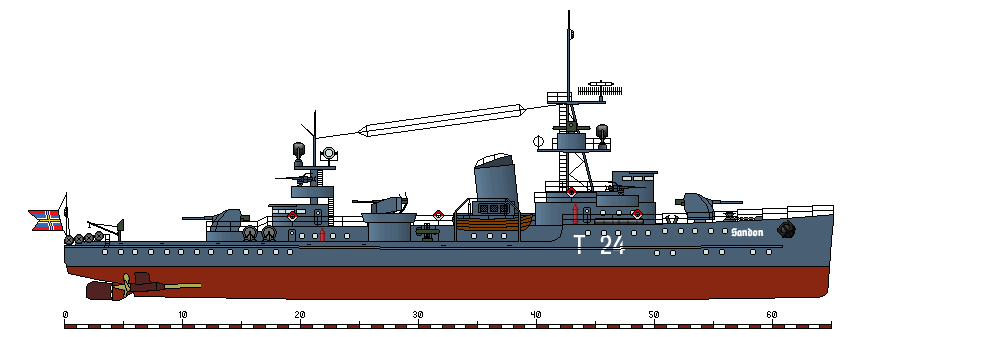

Многоцелевой тральщик типа Ramskar. Чертеж по состоянию на 1939.
Разработаны как многоцелевые корабли, пригодные как для эскадренной тральной службы, так и для сопровождения конвоев, противолодочной обороны, минных постановок. Несли довольно мощное для тральщика вооружение из трех 105-мм зенитных пушек. Заметным недостатком тральщиков этого типа стала большая осадка.
Строились в 1928-1939 годах на второстепенных верфях по стандартам гражданского судостроения. Всего построено 18 единиц, по 6 на флот.
Водоизмещение - 830/980 тонн. Длина - 65 м. Ширина - 9 м. Осадка - 2,8 м.
Силовая установка - 2 котла Motala, 2 паровых машины тройного расширения, 2800 л.с. Скорость - 17 узлов. Дальность 2500 миль.
Вооружение (1939): 1х2 и 1х1 105-мм/45 орудия, 2х2 40/60 и 4х2 20/70 автоматов, 2 бортовых бомбосбрасывателя, до 32 мин или глубинных бомб.
Тральное оборудование: змейковый трал, 2 параван-трала, с 1940 - электромагнитный трал.
Похоже на большие немецкие тральщики или на советские типа "Полухин".
Но по сути это у вас уже не тральщик получился, а океанский корвет типа "Флауэр" или "Лох". Снимите нафиг лишнюю артиллерию - осадка и придёт в норму :)
Дык на Балтике примерно такой корабль и нужен всем, это объективно проистекает из местных условий. Вообще это гибрид немцев типа 1936 и шведских 450-тонных "Архольм" примерно тех же лет. Оба имели относительно мощную артиллерию. Шведы две 105-мм впихнули в 450-тонный тральщик (с осадкой в 2,2 м), а у нас и страна побогаче, можно не так экономить водоизмещение. В принципе можно до 2,7 довести. Опять же - нам и в Арктике, и в Прибалтике надо конвои водить.
У Скандинавии от бедности в кораблестроении проявляются три черты: гибридизация ежей с ужами, бесконечные модернизации старья и постоянные попытки закрыть нишу вспомогательных кораблей и мелочи мобилизацией гражданских кораблей. Все три, черты имеют глубокие реально-исторические корни в шведском флоте. Так что гибрид тральщика с корветом вполне сюда вписывается. Нишу 500-тонников (и корветов, и тральщиков) в Скандинавии вообще полностью закрывают мобилизованные вместе с экипажами траулеры и китобойцы.
Дык требования к океанскому кораблю и к литторальному в корне отличаются. Что у скандинавов, нормальных фрегатов нет? Осадку для корабля, предназначенного для действий в прибрежных водах, со всеми их шхерами, банками и скалами, надо, как говорят на Кавказе, рэзат, рэзат и рэзат! Плюс минная опасность - и на Балтике и на Северном море враждебные державы выставляли просто эпические заграждения. Строить глубокосидящие тральщики... Чревато.
Если только как "эскадренные", для открытого североморского театра ну и как эрзац-эскортники, конечно.
Для Балтики надо урезать рыбку.
Ладно, похоже придется отдельно строить балтийские (да ту же "Архольму", только с одной 105-мм зениткой) и отдельно североморские. Кормовую пушку можно снять. Тогда и водоизмещение будет примерно в 680 тонн.
