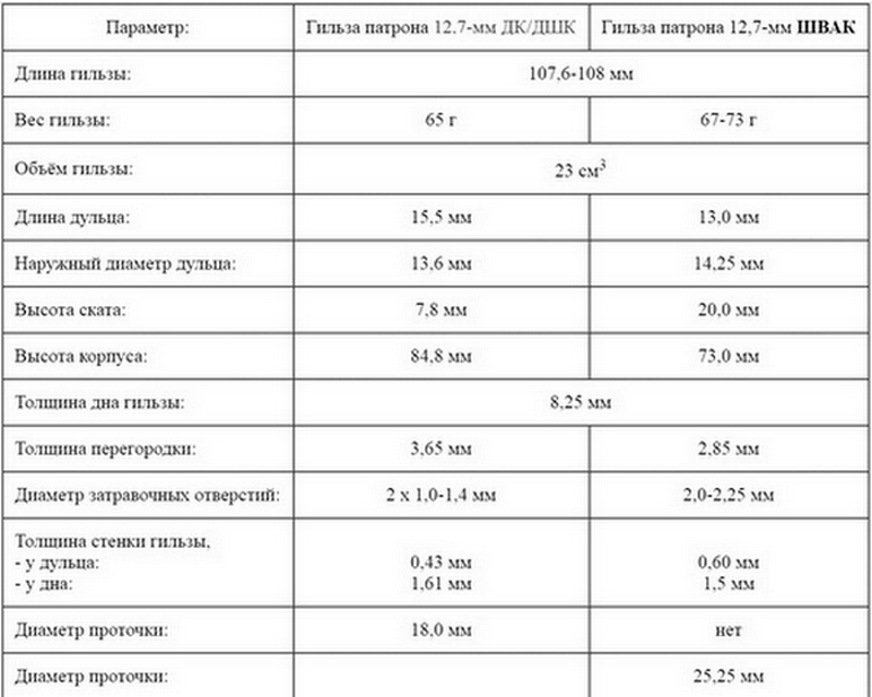

317219_original.thumb.jpg.1b9747351c7270
делая 20-мм патрон, Шпитальный укоротил гильзу от 12,7-мм чтобы не изменять размеры приемного тракта. Заодно пришлось ограничить длину снаряда, так как она лимитировалась общей длиной патрона.
Нет.
 Ага, спасибо. Я уж думал, что и в СССР обрезками стреляли.
