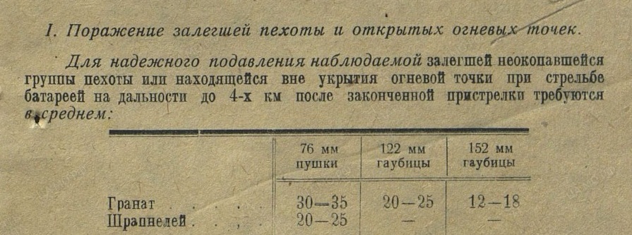

Вот вы сами же выше в теме ссылались на таблички из "артиллерийского снабжения". То есть прекрасно знаете, что прохладные истории про потерянные склады в западных округах, которые спасли бы РККА от снарядной задницы - ахинея
