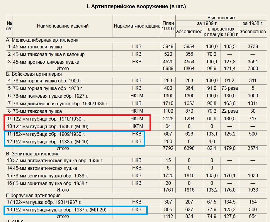

Данные брал из Википедии по объёмам выпуска
дык и я из Википедии взял. М-10: 4 штуки в 1939 году, 601 штука в 1940 году и 462 в 1-м полугодии 1941-го; М-30: 639 в 1940 году и 906 в 1-м полугодии 1941-го. А общее количество 76-мм дивизионных пушек, 122-мм и 152-мм гаубиц, выпущенных с 1938 по 1941 годы, из "Артиллерийского снабжения...", где в одной таблице указывается выпуск в 1938-м, 1939-м и 1940-м годах, а в другой - выпуск первой половины 1941 года
По последней не учел 700 переделанных, потому как не понял включены они в этот объём или нет.

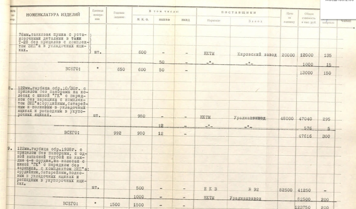

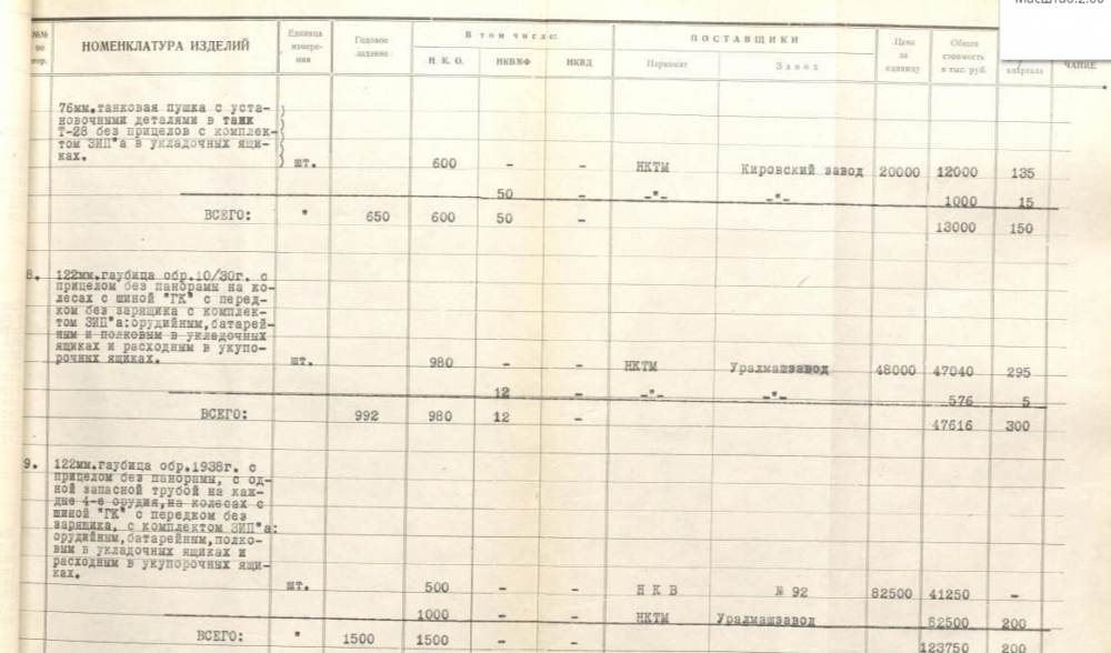

у Широкорада в "Артиллерия в Великой Отечественной войне" с 539 страницы идёт отчёт о наличии артиллерии в РККА на 1 ноября 1936 года. на тот момент 122-мм гаубиц обр. 1910 г. оставалась всего 31 штука. плюс 13 учебных.
Именно там выпускали те самые обр. 1910/30
угу, выпускали. вопрос только в каком году 122-мм гаубицы делали на заводе № 172 и в каком году вы хотите насытить Красную Армию 95-мм гаубицами на лафете Ф-22. просто на то же 1 ноября 1936 года во всей РККА самих Ф-22 аж 11 штук, из которых одна - учебная
Уралмаш предприятие новое, в начале 30-х ещё оборудование закупавшее
повторюсь: при чём тут начало 1930-х? Вы когда 95-мм гаубицы на базе Ф-22 собираетесь выпускать?
но как быть с тем, что это разные заводы?
как быть, как быть... например, посмотреть документы и убедиться в том, что в интересующий нас момент времени выпуском 122-мм гаубиц занимался таки "Уралмаш", а не Мотовилиха
