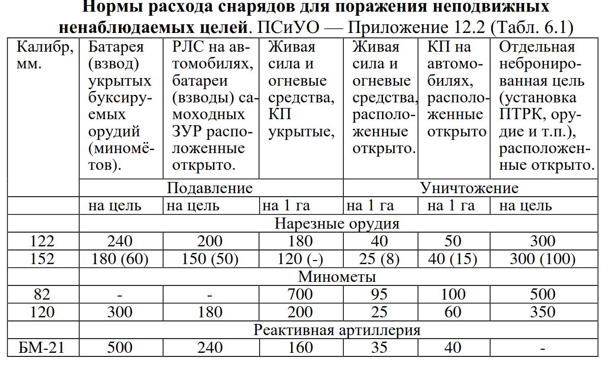

Вес боеприпасов, грубо подавление укрытой живой силы на гектар цели 122-мм 180 выстрелов в укупорках - 7 380 кг, 152-мм 150 выстрелов - 12 900 кг. Либо менять подход, рассматривая ВДВ как экспедиционные войска, часть тяжелого вооружения которых приедет  ж/д/морским/иным транспортом.

normy-raskhoda-snaryadov-dlya-porazheniy
В скобках стрельба кассетными боеприпасами. Ну и для поражения БТТ мощности 122 мм при близком разрыве не хватает как собственно и для разрушения ряда укреплений.

математика - москальская лженаука? ящик с 2-мя 122-мм выстрелами к Д-30, ЕМНИП, весит 75 кг, выстрел к Д-1 в укупорке - 57 кг, выстрел к МЛ-20 - 74,2 кг.
итого, первый столбец: 240 выстрелов к Д-30 - это 9000 кг, 180 выстрелов к Д-1 - это 10 260 кг, 180 выстрелов к МЛ-20/Д-20 - 13 356 кг
третий столбец: 180 выстрелов к Д-30 - это 6750 кг, 120 выстрелов к Д-1 - это 6840 кг, 120 выстрелов к МЛ-20/Д-20 - 8904 кг
только вот беда: "современные условия" - это про выстрелы к Мсте с её 7,6 кг ВВ в 43,6-кг ОФС, а не про Д-1 с её 5,8 кг ВВ в 40-кг ОФС

122-мм снарядов для подавления окопанной пехоты нужно в полтора раза больше, для подавления окопанной батареи - на треть больше.
При этом выстрелы в укупорках ровно вдвое легче.
А вот эту часть норм ПСиУО, увы, можно игнорировать. Не для РСЗО, а конкретно для 152-мм кассет. С идеей иметь тяжелые суббоеприпасы, но всего восемь на снаряд, у нас конкретно так не угадали.
