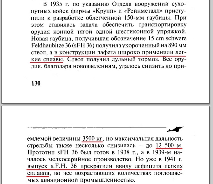

"Товарищи военные, вы тут плюетесь и материтесь от Д-1. У нас есть гениальная идея: давайте мы сделаем вам очень дорогую гаубицу из легких сплавов, которая будет еще хуже"
Из легких сплавов в sFH 36 был сделан передок, который в нашей гаубице просто отсутствует.
"никогда такого не было, и вот опять" (с)
