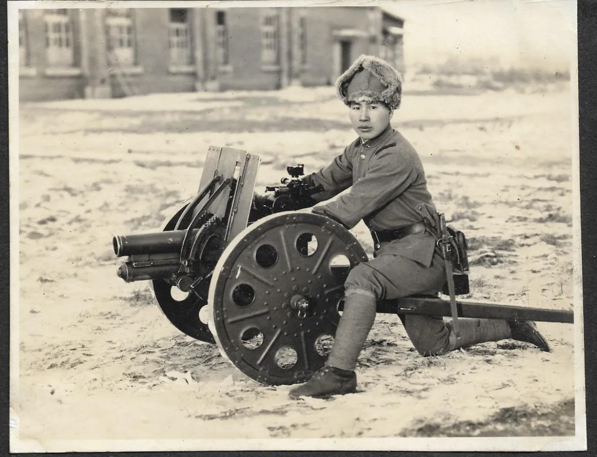

Т. е. вам нужна японская 70 мм "гаубица"...
Свой аналог которой стоит завести хотя бы ради её милоты.
  При наличии 81-90 мм миномета и даром не нать.
Но вытолько посмотрите на эту прелесть, она же почти игрушечная, а вы её хотите каким-то миномётом заменить.
65 мм батальонная гаубица Лендера as is..) ПТ-возможности отсутствуют, как явление даже с кумулями в силу ничтожной дальности прямого выстрела и низкой начальной скорости.
Как наш пример?  Потому как на фотографии японец...
