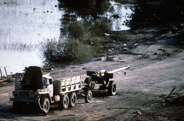

Чтобы таскать Д-20, Д-1 или Д-30, вам нужен АТ-Л. Чтобы таскать вашу альтернативную "Д-1бис", вам нужен АТ-Л. Где профит?
Вы не учитываете фактор Урал-375, который заказали в то же время, что и Д-30. Он то и будет основным дивизионным тягачом, а не АТ-Л.
И он же - штатный тягач Д-20.

Отвечу и Вам. Урал-375 - тот самый основной тягач Д-30. Та самая новая весовая категория тягачей.
что Урал-375? реальные Д-30 и Д-1 ни в какую не утянет, а придуманную 3,3-тонную 152-мм гаубицу на ура таскать будет?

При грузоподъемности в 4,5 тонны таскать прицеп 5,6 тонны. Это писал уж очень отбитый на голову оптимист. Урал осилит Д-20 только по дорогам общего пользования.
Вес прицепа стандартного бортового 375-го по дорогам с твердым покрытием - 10 тонн. 375-го в варианте седельного тягача - 14 тонн.
Вон Темелучас утверждает, что Урал и Д-20 утянет. Я конечно его оптимизма не разделяю, но Д-30 он утянет точно.

Штатные средства тяги дивизионной артиллерии (как выпускаемые, так и планируемые к выпуску) - вполне способны тягать и Д-20.
Не писать то можно что угодно, но не плохо бы критически относится к написанному. Авто снаряженной массой 8,5 тонн тянет 10 тонный прицеп.

Эжекционная трубка справа - харакетерный признак именно 375-го, а не 4320-го.
И даже с особым цинизмом: М-46 на буксире 375-го. Правда, "немного не повезло".
an-iraqi-m-46-130mm-howitzer-behind-a-ur

И тем не менее. Эжекционная трубка справа - харакетерный признак именно 375-го, а не 4320-го. И даже с особым цинизмом: М-46 на буксире 375-го. Правда, "немного не повезло".

Ну Вы же понимаете, что это паллиатив.
Этот паллиатив прописан как штатный в инструкциях по эксплуатации.
Супостаты, кстати, тоже считали 375-й основным транспортом батарей Д-20.
Реально эти пушки тягали вначале АТ-Л, потом КрАЗ.
Сперва АТ-Л, потом "Уралы" и "мотолыги". КрАЗы - прерогатива ракетчиков и иногда армейских артбригад. КрАЗы у артиллеристов "мазуты" - это уже постсоветская Украина.
