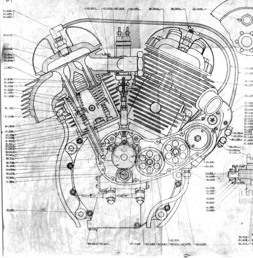

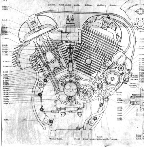

главное, чтоб не опендек, как у современных тарахтелок. Кстати, нашёл вот что:
Разрез мотора ТИЗ-1200
штамповать глубокой штамповкой не выйдет?
Нет.
 О, как? Это не тот, который потом на ТМЗ-53 встал? Хотя, там, вроде был 4-горшковый "боксер". С другой стороны, известно, что модели мотоциклов - легко передавались с одного завода на другой, и, что у ХМЗ-5М1200 - был как раз V2 на 1,19 литра и 32 кобылы. Похоже, что вы и харьковский мотодвижок заодно нашли..)
Нет.
 М-м-м, значит, только лить. Печально.
