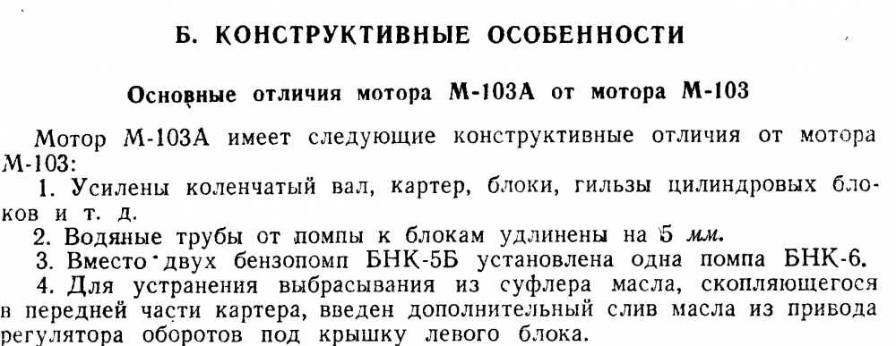

Блоки цилиндров, якобы новые, у М-103А блоки те же, просто гильзы толще.
Если обратиться к тому же справочнику то
64ee528696755_-103.thumb.jpg.ef66c9c4af0
Ну и там по мелочи.
