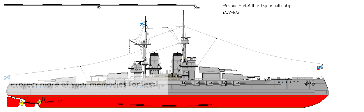

Наш голландский коллега ALVAMA нарисовал свою цветную версию линкора "Цусима" по моему эскизу.
Дублирую в треде по русскому флоту в МЦМ7
Я и говорю соразмерен и КРАСИВ.... Класс... Коллеге Грейт сенкс
