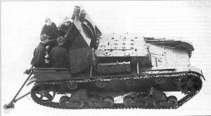

Значит, так. Ищем описание этих самых "Cangaroo". И видим, для начала, что это САУ. У которых изначально высокая рубка (c расчётом в 7 человек), а не ужатый до предела бронекорпус (да, я знаю и про "Шерман-кенгуру", но как раз он - заводской переделки). Т.е. когда самоходки "Прист" сняли с вооружения, на них (да, силами техслужбы) сняли пушку и поставили закрывающий амбразуру бронелист. Место для десанта там уже было достаточно. Впрочем, и "Шерман" не самый малый по размерам танк ВМВ.
А теперь берём Т-26
http://armor.kiev.ua/Tanks/BeforeWWII/T26/?img=t26_print.gif
и лихорадочно думаем, где здесь помещаться...

на картинке - в самоходке 3 человека сидит - даже если скромно оценить габариты, то понятно что еще 7 сядут легко
ага. голым задом.

кстати - голым задом то они сидят - я не против- - нарастите 3 борта - уберите мортиру - и будут все прикрыты.. - картинка приведена опять же для демонстрации посадочных мест

denIS@RU А вам ничего доказывать не надо - то что вы хотите делали и именно в войсках. В наших войсках и из Т-34. Причем силами ремонтников. Жалко что есть пока только описание по итогам боевого применения, а фото нет. В общем одна из частей стоя в тылу, полпзила по брошеным Т-34 и кое что восстановила. На танке с неисправной башней - ее нафиг сняли и сделали то что назвали подвижным дотом - сидели в этой штуки автоматчики и вели огонь. Результаты боевого применеия были очень хорошими. По крайней мере те кто это применял - просят делать это на заводах.
в корпусе без башни?
Да да..) - именно так ) - или святой грааль ввиде "бронекорпуса" будет порушен??? О_О - как могли - кощуны!!!!
Без башни - точно. И вроде из описания можно понять что борта нарастили. И вроде бойницы .
