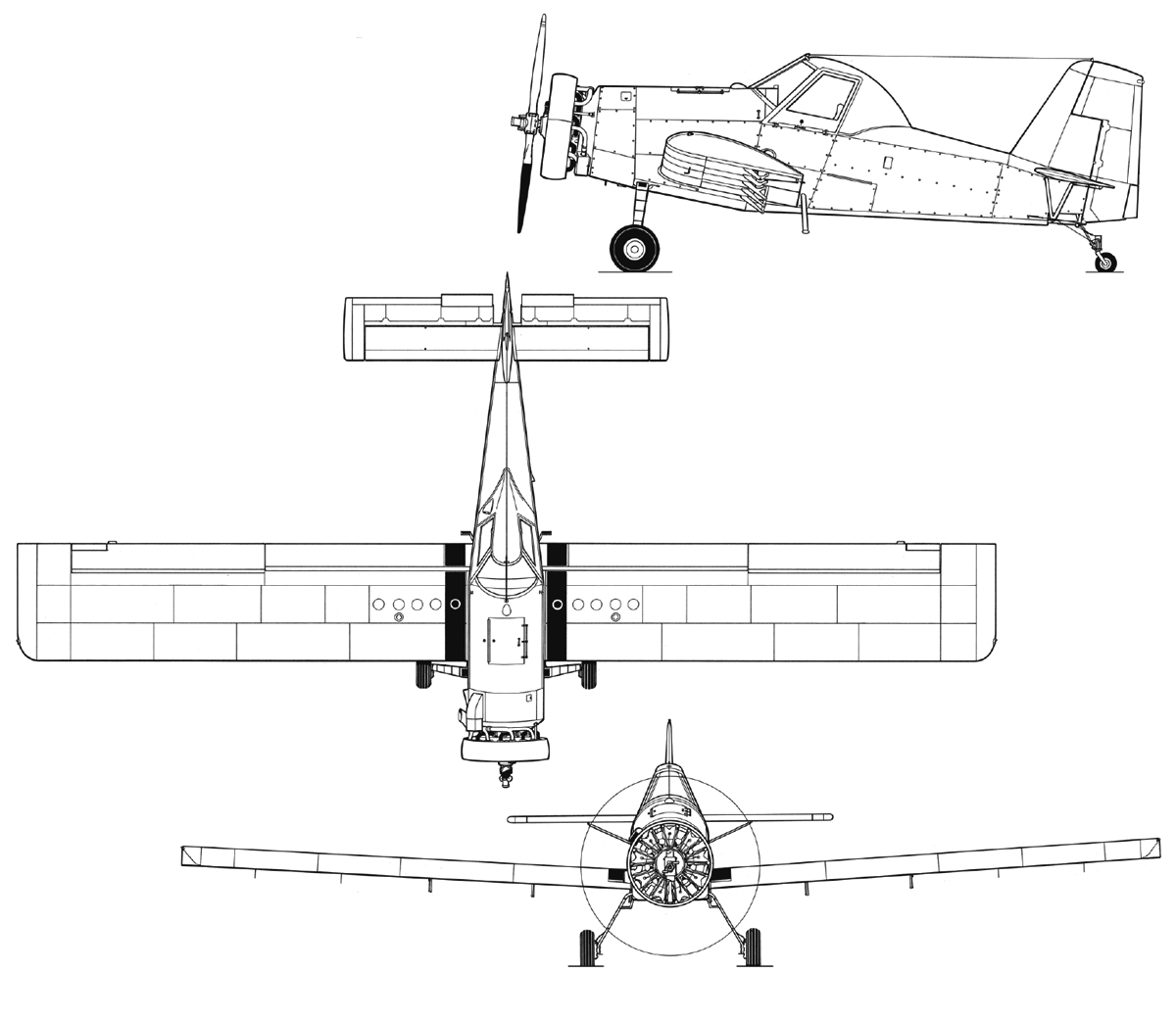

Кирилл, а как Вам сей пепелац с 2ХПТБ на 150литров( это дальность где то в районе 1000-1100км)+8ХРС82+1Х250 над морем?
